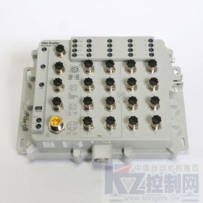

(2014 年 8 月 18 日,美国密尔沃基)罗克韦尔自动化宣布其首款就地安装交换机 Allen-Bradley ArmorStratix 5700 正式发布。凭借强化的 IP67 防护,这款二层管理型工业以太网交换机可直接安装在机器上或应用中,从而降低控制柜的总尺寸和成本,节省机器所占空间。
    “在许多应用中,柜内用于系统级网络的空间往往十分有限,甚至根本没有”,罗克韦尔自动化 Stratix 交换机产品经理 Mark Devonshire 介绍说,“罗克韦尔自动化的 Allen-Bradley 就地安装产品组合包含许多无需机柜的工业强化型产品,ArmorStratix 5700 交换机是对这一产品组合的有力扩充,该款交换机采用预组态的快速连接系统和更为简洁的接线布局,可减少安装、故障排除和维护的工作量。”
    ArmorStratix 5700 管理型交换机可实现机器级数据的集成,消除了因成本或位置等原因使机器级与业务级系统相互独立的情况,从而朝互联企业的目标又进一步。利用思科 IOS 网络基础架构软件,此交换机可妥善管理生产数据向企业级数据库和信息系统的传送,从而改善决策的制定。
    ARC 顾问集团高级分析师评论称:“采用 M12 连接器并达到IP67 等级的机器安装式以太网交换机深受机器制造商的欢迎。这款全新的 ArmorStratix 5700 交换机是罗克韦尔自动化与思科联合开发的产品,具有 Cisco IOS 的各项功能。这款坚固的机器安装式交换机必将带来一次进步,在解决当今制造企业在信息技术/运营技术方面所遇到的难题上发挥重要作用。”
    此外,这款管理型交换机还配置组态和监视工具,可简化机器级网络的设计和开发工作。这些工具有助于在罗克韦尔自动化集成架构系统内实现方便快捷的设置和诊断,在 IT 和自动化工程师之间搭建桥梁。
    ArmorStratix 5700 二层交换机的可用性高,支持服务质量 (QoS) 并提供自动监测功能,可简化网络优化和融合工作。该交换机的标准配置为 8 个、16 个和 24 个固定端口,每个基本模块都带有 M12 以太网连接器、SD 闪存卡和双电源输入,并采用面板安装式设计。ArmorStratix 5700 交换机的扩展产品包括 10 个和 18 个固定端口配置,包含 2 个千兆端口、基于硬件的 IEEE 1588、硬件报警以及最多八个以太网供电 (PoE) 端口。
