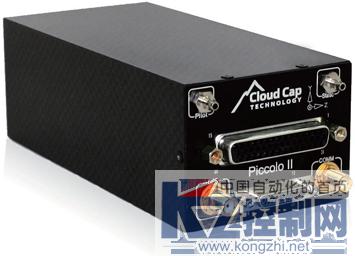

    4.1 Piccolo II
图1 Piccolo II 自动驾驶仪
    Piccolo II是由美国Cloud Cap公司研制的一款小型无人机自动驾驶仪[43~44],如图1所示。Piccolo II的核心自驾仪部分由一片MPC555处理器(40 MHz,内置448K Flash,26K SRAM)作为其中央处理器,系统集成了高速GPS、三轴陀螺仪和加速度计、气压传感器、温度传感器等。Piccolo II不同于一般的自驾仪,它是一台完整的航空电子系统。它不但包括核心自驾仪部分,还集成了气压传感器、导航、无线链路、载荷接口、硬件仿真支持和操作软件工具等,而且其功耗小于4W(包括电台),质量为220g,尺寸为142mm×46 mm×62.6 mm。
     Cloud Cap经过超过10年的研究,Piccolo II已成为符合无人机行业标准的飞行管理系统。可实现小型无人机全程自主驾驶(从弹射起飞到自动着陆),还具备软着陆、自主着陆、重构移动网格等多种功能。其强大的功能使其能够灵活地应用于固定翼、垂直起降飞机等先进无人机系统[44]。

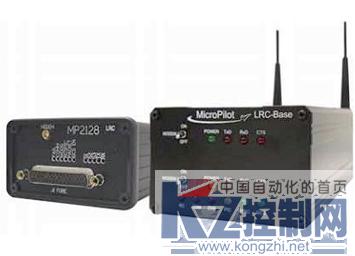

     4.2 MP2128LRC2
 图2 MP2128LRC2自驾仪
     MP2128LRC2是MicroPilot公司开发并生产的一款远距离传输、高稳定性、集成化小型无人机自动驾驶仪[45],如图2所示。其内部配置了远距离数据传输单元LRC,双重数据链路、双频工作方式保证数据传输稳定性,其飞行距离长达20~50km。由于其远距离传输与高稳定性,MP2128LRC2非常适合应用于小型无人机。目前,已成功使用在多旋翼、固定翼飞机和直升机等飞行平台。
     MP2128LRC2内部集成三轴陀螺、加速度计与GPS接收器,陀螺最大动态范围300 /s,加计最大量程2g,GPS更新频率1Hz。MP2128LRC2共有12通道舵机输出,30Hz的PID更新频率,支持自主起飞与着陆。MP2128LRC2在质量与体积上具有一定的优势(尺寸175×75×48mm,重量330g),系统配备了HORIZON mp地面软件完成任务规划和远程控制[46]。

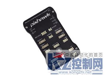

     4.3 APM
图 3 APM飞控
     APM飞控是一款开源自动驾驶仪,源于PX4软、硬件开源项目,如图3所示。Pixhawk是APM飞控硬件部分,其使用了CortexM4内核处理器STM32F427作为主控制器(另备协处理器)。
     Pixhawk内部集成三轴陀螺加计、三轴磁力计、气压高度计,而且配备GPS接口与外部磁强计接口,并预留了UART、CAN等信号输入口,支持Futaba SBUS总线舵机信号,可扩展性强。
     APM飞控开发团队提供对应于固定翼飞机、多旋翼飞机、直升机、车、船与其他移动机器人的定位与控制代码,呈现出灵活、可靠的自动飞行控制。 Mission Planner地面控制软件嵌入了谷歌地图,有设置机体及控制对象类型的功能,并有记录并分析飞行路径、调节PID参数、无人机模拟飞行等功能。
     APM飞控是完全开源的一款项目,引起许多学术爱好者的研发兴趣。其目的也在于为学术爱好者和工业团体提供一款低成本的小型无人机及其他运输设备的自动驾驶仪。

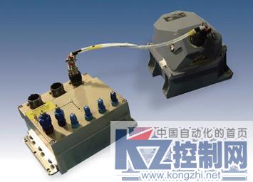

     4.4 Athena 611
图4 Athena 611自动驾驶仪
     Athena 611是美国Rockwell Collins公司旗下的一款高端自动驾驶仪,如图4所示。其内部包含了战术级惯性传感与INS/GPS卡尔曼滤波器,Athena 611配备Rockwell Collins全套可选的地面站软件模块达到导航、飞行管理的目的[47]。
     Athena 611配备了战术级的IMU,其姿态、航向通道的漂移精度<0.003 /h。通过与GPS组合滤波,系统横滚、俯仰精度可达0.02 ,航向精度达到了0.1 。系统平均故障间隔时间大于20000h。

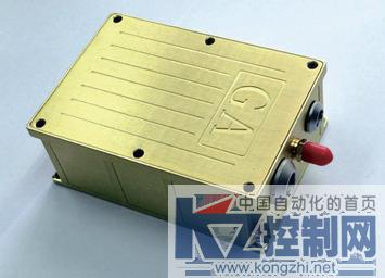

     4.5 GA-11
图5 GA-11自动驾驶仪
     GA-11是北京航空航天大学研制的一款高精度、强自主性的中小型无人机自动驾驶仪,如图5所示。其内部集成了三轴MEMS陀螺仪、三轴MEMS加速度计、温度传感器、气压计、GPS等传感器,外部扩展仿生导航传感器、地磁传感器等。陀螺仪最大动态范围为250 /s,加速度计最大量程为±5g。其软件算法采用INS/GPS/地磁/仿生偏振抗干扰滤波器,系统横滚、俯仰、航向精度可达0.2 。
     GPS信号丢失情况下,横滚、俯仰精度优于1.5 ,航向精度优于0.2 。GA-11按照军用的电气与物理标准设计,考虑温度、湿度、振动、电磁干扰等环境因素,并通过了严酷飞行环境的性能检测实验。GA-11配备全套地面站软件实现飞行管理。
