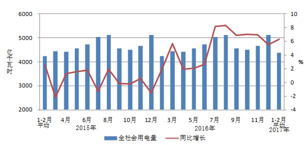

  1-2月份,全国全社会用电量9356亿千瓦时,同比增长6.3%,增速比上年同期提高4.3个百分点。
  分产业看,1-2月份,第一产业用电量134亿千瓦时,同比增长12.0%,占全社会用电量的比重为1.4%;第二产业用电量6327亿千瓦时,同比增长6.7%,增速比上年同期提高8.7个百分点,占全社会用电量的比重为67.6%,对全社会用电量增长的贡献率为71.0%;第三产业用电量1428亿千瓦时,同比增长7.3%,增速比上年同期回落4.6个百分点,占全社会用电量的比重为15.3%,对全社会用电量增长的贡献率为17.5%;城乡居民生活用电量1467亿千瓦时,同比增长3.5%,增速比上年同期回落8.3个百分点,占全社会用电量的比重为15.7%,对全社会用电量增长的贡献率为8.9%。
图1: 2015年以来分月全社会用电量及其增速

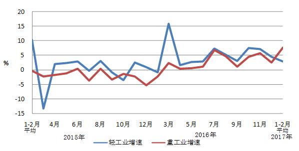

  1-2月份,全国工业用电量6207亿千瓦时,同比增长6.9%,增速比上年同期提高8.9个百分点,占全社会用电量的比重为66.3%,对全社会用电量增长的贡献率为71.7%。其中,轻工业用电量为1016亿千瓦时,同比增长2.9%,增速比上年同期提高3.7个百分点;重工业用电量为5191亿千瓦时,同比增长7.7%,增速比上年同期提高10.0个百分点。
图2: 2015年以来分月轻、重工业用电量增速情况

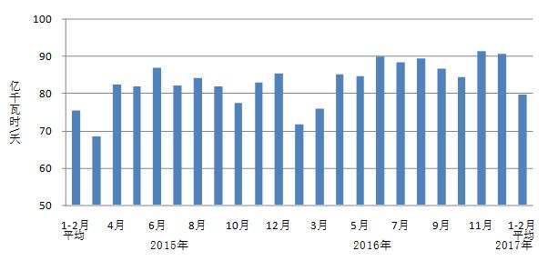

  1-2月份,全国制造业用电量4700亿千瓦时,同比增长8.9%,增速比上年同期提高15.0个百分点。
图3: 2015年以来分月制造业日均用电量

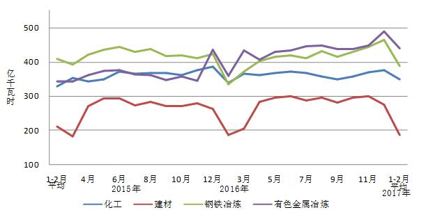

  1-2月份,化学原料制品、非金属矿物制品、黑色金属冶炼和有色金属冶炼四大高载能行业用电量合计2730亿千瓦时,同比增长11.8%,增速比上年同期提高21.8个百分点;合计用电量占全社会用电量的比重为29.2%,对全社会用电量增长的贡献率为51.6%。其中,化工行业用电量699亿千瓦时,同比增长2.8%,增速比上年同期回落0.5个百分点;建材行业用电量375亿千瓦时,同比增长0.5%,增速比上年同期提高12.5个百分点;黑色金属冶炼行业用电量776亿千瓦时,同比增长15.7%,增速比上年同期提高33.7个百分点;有色金属冶炼行业880亿千瓦时,同比增长22.4%,增速比上年同期提高34.2个百分点。
图4: 2015年以来分月重点行业用电量情况

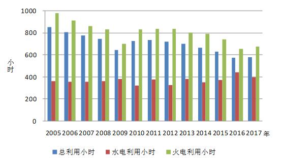

  1-2月份,全国发电设备累计平均利用小时578小时,同比增加3小时。
图5: 2005年以来历年1-2月份利用小时情况

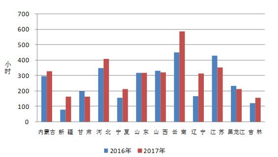

  分类型看,1-2月份,全国水电设备平均利用小时397小时,同比降低49小时;水电装机容量超过1000万千瓦的7个省份中,除云南水电设备平均利用小时同比增加94小时外,其余省份均有不同程度降低,其中广西、贵州和湖南同比分别降低244、233和135小时。全国火电设备平均利用小时678小时,同比增加21小时;分省份看,全国共有16个省份火电利用小时数超过全国平均水平,其中,北京、青海、河北、陕西和江西火电设备平均利用小时数超过800小时,而云南和西藏火电利用小时数分别为171和26小时;与上年同期相比,全国共有17个省份火电利用小时数同比增加,其中湖南、青海、广东、福建同比增加超过100小时;而重庆火电利用小时数同比降低147小时。全国核电设备平均利用小时1111小时,同比增加86小时。全国风电设备平均利用小时303小时,同比增加40小时。
图6:1-2月份风电装机较多省份风电设备利用小时
