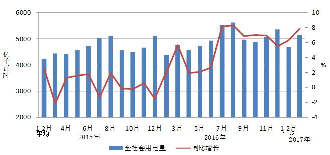

1-3月份,全国全社会用电量14461亿千瓦时,同比增长6.9%,增速比上年同期提高3.7个百分点。
分产业看,1-3月份,第一产业用电量203亿千瓦时,同比增长10.1%,占全社会用电量的比重为1.4%;第二产业用电量9998亿千瓦时,同比增长7.6%,增速比上年同期提高7.4个百分点,占全社会用电量的比重为69.1%,对全社会用电量增长的贡献率为75.5%;第三产业用电量2092亿千瓦时,同比增长7.8%,增速比上年同期回落3.2个百分点,占全社会用电量的比重为14.5%,对全社会用电量增长的贡献率为16.2%;城乡居民生活用电量2168亿千瓦时,同比增长2.8%,增速比上年同期回落8.0个百分点,占全社会用电量的比重为15.0%,对全社会用电量增长的贡献率为6.4%。
图1: 2015年以来分月全社会用电量及其增速

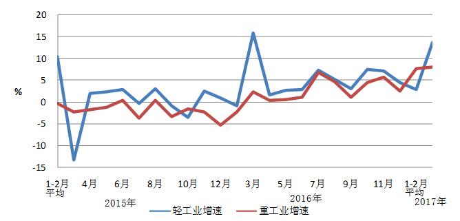

1-3月份,全国工业用电量9821亿千瓦时,同比增长7.7%,增速比上年同期提高7.5个百分点,占全社会用电量的比重为67.9%,对全社会用电量增长的贡献率为74.8%。其中,轻工业用电量为1593亿千瓦时,同比增长6.7%,增速比上年同期提高2.3个百分点;重工业用电量为8229亿千瓦时,同比增长7.9%,增速比上年同期提高8.5个百分点。
3月份,全国工业用电量3627亿千瓦时,同比增长8.9%,占全社会用电量的比重为70.6%。其中,轻工业用电量579亿千瓦时,同比增长13.8%,占全社会用电量的比重为11.3%;重工业用电量3048亿千瓦时,同比增长8.0%,占全社会用电量的比重为59.3%。
图2: 2015年以来分月轻、重工业用电量增速情况

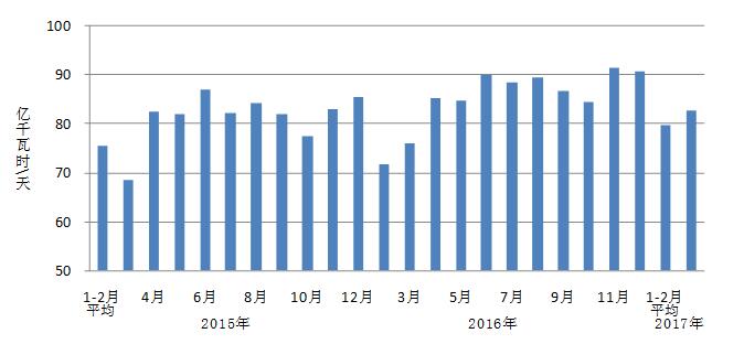

  1-3月份,全国制造业用电量7264亿千瓦时,同比增长9.0%,增速比上年同期提高10.5个百分点。3月份,全国制造业用电量2568亿千瓦时,同比增长9.0%;制造业日均用电量82.9亿千瓦时/天,分别比上年同期和前两月增加6.8亿千瓦时/天和3.2亿千瓦时/天。
图3: 2015年以来分月制造业日均用电量

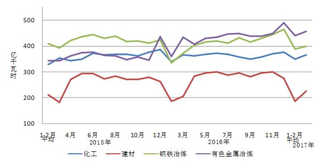

1-3月份,化学原料制品、非金属矿物制品、黑色金属冶炼和有色金属冶炼四大高载能行业用电量合计4172亿千瓦时,同比增长9.4%,增速比上年同期提高15.2个百分点;合计用电量占全社会用电量的比重为28.8%,对全社会用电量增长的贡献率为38.6%。其中,化工行业用电量1061亿千瓦时,同比增长1.8%,增速比上年同期回落1.6个百分点;建材行业用电量600亿千瓦时,同比增长4.1%,增速比上年同期提高8.8个百分点;黑色金属冶炼行业用电量1175亿千瓦时,同比增长12.8%,增速比上年同期提高26.8个百分点;有色金属冶炼行业1335亿千瓦时,同比增长16.0%,增速比上年同期提高21.7个百分点。
3月份,四大高载能行业用电量合计1445亿千瓦时,同比增长5.2%,增速比上年同期提高2.3个百分点,占全社会用电量的比重为28.1%。其中,化工行业用电量364亿千瓦时,同比增长0.1%,增速比上年同期回落3.3个百分点;建材行业用电量226亿千瓦时,同比增长10.1%,增速比上年同期回落2.3个百分点;黑色金属行业用电量399亿千瓦时,同比增长7.6%,增速比上年同期提高13.2个百分点;有色金属冶炼行业455亿千瓦时,同比增长5.1%,增速比上年同期回落1.2个百分点。
图4: 2015年以来分月重点行业用电量情况

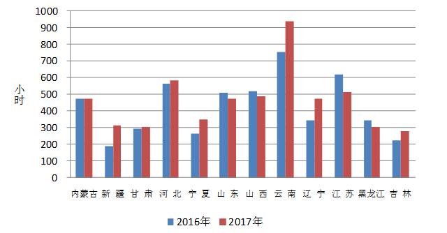

1-3月份,全国6000千瓦及以上风电厂发电量703亿千瓦时,同比增长25.2%,增速比上年同期提高4.2个百分点。

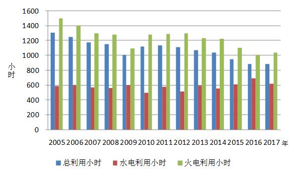

1-3月份,全国发电设备累计平均利用小时888小时,同比增加2小时。
图5: 2005年以来历年1-3月份利用小时情况
分类型看,1-3月份,全国水电设备平均利用小时623小时,同比降低68小时;水电装机容量超过1000万千瓦的7个省份中,除云南外,其余省份水电设备平均利用小时同比均有不同程度降低,其中贵州和广西降幅超过300小时,同比分别降低342和334小时,湖南、青海、湖北和四川分别降低132、71、41和18小时。全国火电设备平均利用小时1037小时,同比增加31小时;分省份看,全国共有16个省份火电利用小时数超过全国平均水平,其中,河北、陕西、江苏、山东、江西、青海火电设备平均利用小时数超过1200小时,而云南和西藏火电利用小时数分别为301和37小时;与上年同期相比,全国共有22个省份火电利用小时数同比增加,其中湖南、广东、陕西、福建、江西同比增加超过100小时;而重庆和北京同比降低144和130小时。全国核电设备平均利用小时1631小时,同比降低14小时。全国风电设备平均利用小时468小时,同比增加46小时。
图 6:1-3月份风电装机较多省份风电设备利用小时
