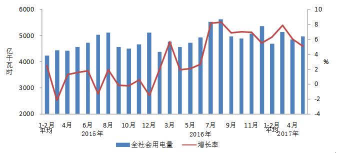

  1-5月份,全国全社会用电量24263亿千瓦时,同比增长6.4%,增速比上年同期提高3.6个百分点。
  分产业看,1-5月份,第一产业用电量390亿千瓦时,同比增长6.1%,占全社会用电量的比重为1.6%;第二产业用电量17129亿千瓦时,同比增长6.3%,增速比上年同期提高6.0个百分点,占全社会用电量的比重为70.6%,对全社会用电量增长的贡献率为70.3%;第三产业用电量3353亿千瓦时,同比增长9.0%,增速比上年同期回落0.6个百分点,占全社会用电量的比重为13.8%,对全社会用电量增长的贡献率为19.0%;城乡居民生活用电量3392亿千瓦时,同比增长4.1%,增速比上年同期回落4.2个百分点,占全社会用电量的比重为14.0%,对全社会用电量增长的贡献率为9.1%。
图1: 2015年以来分月全社会用电量及其增速

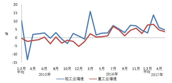

  1-5月份,全国工业用电量16827亿千瓦时,同比增长6.3%,增速比上年同期提高6.0个百分点,占全社会用电量的比重为69.4%,对全社会用电量增长的贡献率为69%。其中,轻工业用电量为2826亿千瓦时,同比增长6.1%,增速比上年同期提高2.7个百分点;重工业用电量为14001亿千瓦时,同比增长6.4%,增速比上年同期提高6.6个百分点。
  5月份,全国工业用电量3600亿千瓦时,同比增长3.8%,占全社会用电量的比重为72.5%。其中,轻工业用电量622亿千瓦时,同比增长4.7%,占全社会用电量的比重为12.5%;重工业用电量2978亿千瓦时,同比增长3.6%,占全社会用电量的比重为60.0%。
图2: 2015年以来分月轻、重工业用电量增速情况

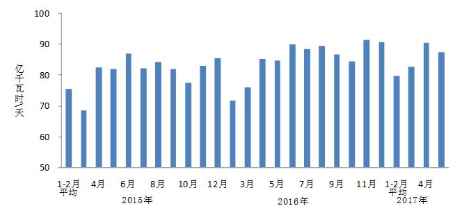

  1-5月份,全国制造业用电量12676亿千瓦时,同比增长7.2%,增速比上年同期提高7.7个百分点。5月份,全国制造业用电量2709亿千瓦时,同比增长3.3%;制造业日均用电量87.4亿千瓦时/天,分别比上年同期和上月增加2.6亿千瓦时/天和减少3.2亿千瓦时/天。
图3: 2015年以来分月制造业日均用电量

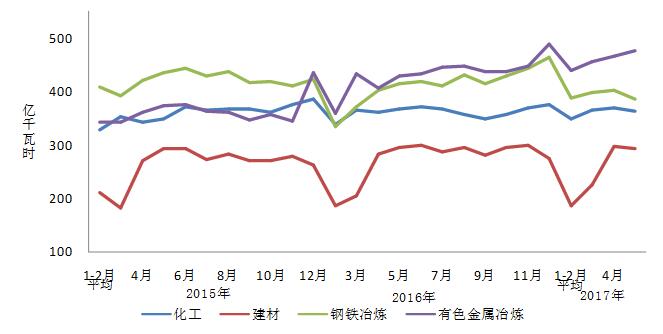

  1-5月份,化学原料制品、非金属矿物制品、黑色金属冶炼和有色金属冶炼四大高载能行业用电量合计7216亿千瓦时,同比增长6.9%,增速比上年同期提高10.5个百分点;合计用电量占全社会用电量的比重为29.7%,对全社会用电量增长的贡献率为32.0%。其中,化工行业用电量1795亿千瓦时,同比增长3.3%,增速比上年同期回落1.1个百分点;建材行业用电量1191亿千瓦时,同比增长3.3%,增速比上年同期提高4.8个百分点;黑色金属冶炼行业用电量1952亿千瓦时,同比增长4.2%,增速比上年同期提高14.4个百分点;有色金属冶炼行业2279亿千瓦时,同比增长14.5%,增速比上年同期提高19.5个百分点。
  5月份,四大高载能行业用电量合计1520亿千瓦时,同比增长1.1%,增速比上年同期提高2.0个百分点,占全社会用电量的比重为30.6%。其中,化工行业用电量364亿千瓦时,同比增长1.2%,增速比上年同期回落4.5个百分点;建材行业用电量293亿千瓦时,同比下降0.7%,增速比上年同期回落1.5个百分点;黑色金属行业用电量385亿千瓦时,同比下降8.2%,增速比上年同期回落3.4个百分点;有色金属冶炼行业477亿千瓦时,同比增长11.3%,增速比上年同期提高14.8个百分点。
图4: 2015年以来分月重点行业用电量情况

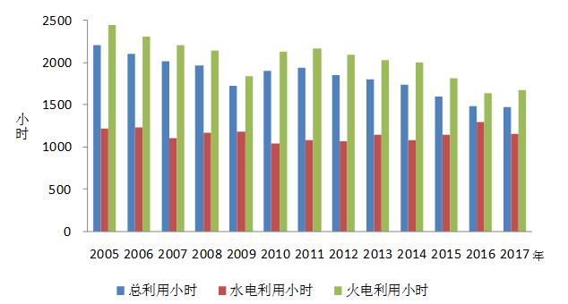

  1-5月份,全国发电设备累计平均利用小时1479小时,同比降低5小时。
图5: 2005年以来历年1-5月份利用小时情况
  分类型看,1-5月份,全国水电设备平均利用小时为1161小时,同比降低134小时;在水电装机容量超过1000万千瓦的7个省份中,除云南外,其余省份水电设备平均利用小时同比均有不同程度降低,其中贵州、广西和湖南降幅超过300小时,同比分别降低605、534和388小时。全国火电设备平均利用小时为1677小时,同比增加42小时;分省份看,全国共有10个省份火电利用小时数超过全国平均水平,其中,江苏、河北和山东火电设备平均利用小时数超过2000小时,而云南和西藏火电利用小时数分别为543和54小时;与上年同期相比,全国共有20个省份火电利用小时数同比增加,其中湖南和江西同比增加超过200小时,福建、广东、陕西、青海、浙江、宁夏和贵州同比增加超过100小时;而海南、北京和重庆同比降低超过100小时,分别降低239、132和105小时。全国核电设备平均利用小时2816小时,同比增加62小时。全国风电设备平均利用小时852小时,同比增加59小时。

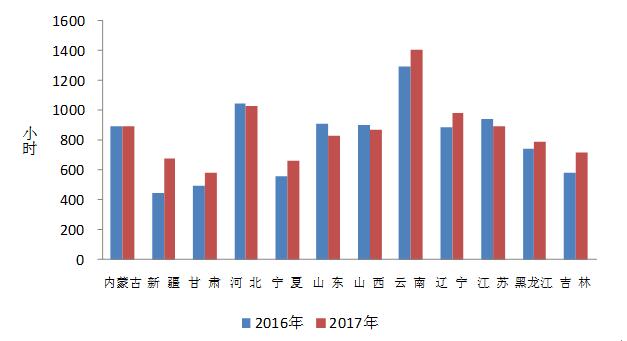

图6:1-5月份风电装机较多省份风电设备利用小时
