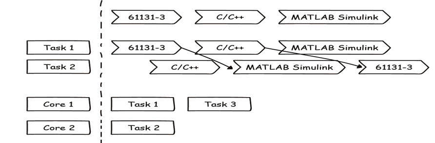

为了保证在操作系统中进行实施任务和非实时任务的同时运行以及实时数据与非实时数据交换的完整性和拟同步性,PLCnext有两个已申请专利的专门核心技术:执行和同步管理器(Execuzation& Synchonization Manager,简称ESM)和全局数据空间(Global Data Space,简称GDS)。ESM组件负责处理多核处理器和多任务系统的实时应用,它提供空闲、周期和事件任务并通过看门狗功能监视应用的正确执行,不同开发环境编写的用户程序可以在同一个控制器下运行。与ESM相结合,通过GDS,以一种方便和简单易用的方式来管理任务、程序和组件之间的实时和周期一致的数据传输。用户只需要在PLCnext Engineer工程软件或基于XML的配置文件中通过进口(IN-Port)和出口(OUT-Port)来配置程序之间的数据交换连接,而无需经过全局变量或共享内存区。
图4 任务同步和实时性
