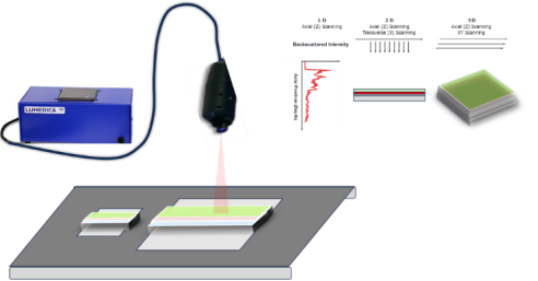

1) 工业材料无损检测:①多反射层可穿透材料,典型样品包括塑料聚合物涂层、陶瓷、胶带胶水(常规胶带、隔热胶带、绝缘胶带、固化胶水)等;②工业产线上的OK与NO OK产品判别,包括智慧屏幕、电路板、螺纹等;③利用光学干涉信息获得材料的深度、厚度、大小等数据;
2) 激光加工及熔深监测:①OCT探测光路可以方便地与加工光路进行同轴集成,形成激光加工在线熔深监测系统,实现实时监测焊接熔深;②激光精细钻孔(0.5mm孔径)的工件成像,利用振镜实现一定范围地加工轮廓检测。
3) 眼科/皮肤等医学研究:①视网膜多层结构:可选配专用的视网膜成像模块,因其紧凑的设计,具备便携式眼科检视设备的潜力,方便与眼底相机结合提供多模态检测。②)皮肤组织层析图像:可选用最大成像深度4.5mm型号,用于指纹等皮肤内层析结构3D性状分析。③血流影像学研究,即OCTA血流成像技术。
4) 水果/药品检测:①水果/农作物损伤:OQ LabScope3.0采用无害的近红外-短波红外光源,可良好穿透生物组织、透明/半透明材料,得到其表皮几毫米深的断层扫描图像。②胶囊壁测厚:可清晰分辨胶囊上下表面反射信号,搭配软件的平均厚度测量功能,实现精准的厚度测量。
