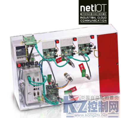

近日,德国赫优讯(HILSCHER)正式发布工业互联网netIOT入门套件。netIOT入门套件是一种简易型测试平台,实现从传感器到云端;快速、简便、无风险,真正的进入IoT世界;微软Azure云连接;用于用户自主IoT部件的测试平台;由netIOT社区平台支持并升级;用于私有开发的基本技术;集成软件、Edge网关、PROFINET通讯、CODESYS PLC、4个IO模块以及IO-Link传感器的完整系统 。
netIOT入门套件能够用来快速并且无风险地积累关于工业4.0技术的经验,是提供给自动化和IT专家的理想的测试平台,从而融合两个领域的能力进行全面研究,进而也是让管理层对于实现公司自主智慧工厂做出决策的基础。

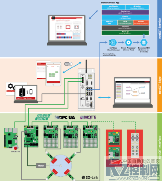

赫优讯netIOT入门套件包含了一个小型自动化系统,完整地由一个CODESYS可编程PLC、一个PROFINET实时以太网系统以及作为现场设备连接的PROFINET评估板建立。除了自动化系统,一个netIOT Edge网关连接在PROFINET网络中,通过OPC UA从PROFINET模块中查询信息,这一过程与PLC周期并行运行。netIOT Edge网关能够通过网页接口使用配置工具自由地进行配置。在套件中同样包含了用于创建和测试云应用的软件。整个套件作为紧凑单元在交付时已经完整地连接好线缆。基本上,用户可以马上开始使用这一系统。netIOT入门套件的目的是着眼于工业4.0或工业互联网的未来来模拟生产流程,并在这情况下实现从传感器到云端的通讯。为此,该套件包含三个工作站以及一个以RFID标签的形式在站与站之间控制工件传输的站。通过RFID传感器的帮助,这些标签用来识别工件并读取生产数据。这些站自主地运行他们的生产部分,而PLC的功能被限制于同步并控制分配给这些站的流程。与云之间的数据传输使用Edge网关进行,同时其提供本地WiFi连接,这样通过智能设备的App就能访问生产流程。
netIOT入门套件前两个工作站是冗余的,模拟钻孔和磨铣的功能,而第三个站负责对工件涂色。生产流程在带有7x11个LED的显示板图标的站来上来表示。传输站控制一个集成四个RFID标签的旋转平台。这些标签模拟智慧工件,将生产数据传递至工作站。IO-Link协议用来将传感器连接至设备层。控制器通过PROFINET实时以太网协议与传输站以及工作站通讯,同时生产数据与设备信息使用OPC UA或MQTT协议与Edge网关进行交换。从Edge网关那里,这些数据作为JSON对象,通过一个REST接口传输至云端,并且允许智能设备上相应的APP进行本地访问。假如Edge网关能够接入因特网,那可以使用浏览器来登陆云端,在云端准备生产订单并在线追踪其执行。入门套件还包含了一个基于微软Azure云平台的云应用。发货时也包含了一个Container APP,可以用来扫描网络,使用现有的设备准备一个拓扑结构图示。如果点击其中任何一个设备,一个相应的APP启动,直接与选择的设备进行通讯。这一APP接口是开放设计的,用于在发货时包含的设备APP的源代码能够用来作为私有开发的基础。这些站在PROFINET网络中作为订阅者启动,在初始化后就与PROFINET控制器进入周期通讯。PLC使用非周期命令通知每个站,这个站必须在生产过程中执行这些命令的功能。当Edge网关从云应用中接收到一个生产订单,网关通知给PLC,并且该订单保存在传输站控制的RFID标签中。一旦PLC检测到一个可用的工作站,工作站开始相应的生产功能直到完成生产订单并且工件到达传输站。最后Edge网关将结果通知给云应用。
