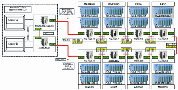

    以太网标准显着地降低了网络成本。Westermo的解决方案使这种优势在铁路环境中得以明确体现,由铁路运营商直接安装其现货设备。以意大利北部的米兰运输系统为例可以彻底说明这种铁路认证设备的可靠性。米兰运输系统是意大利第二繁忙的铁路局,正在使用Westermo以太网设备代替其同类装置。Westermo利用高级PLC从轨道传感器采集信息数据,通过光纤(红色线)传输至SARONNO城市控制中心,将输入/输出数字信号从轨道向服务器SCADA中心发送。Westermo可提供基于铁路认证Lynx+系列以太网交换机的有线传输装置、点对点和多点远距离有线和光纤数据传输装置、光纤以太网连接和光纤环路网络。
    控制室从各种装置和系统接收关于列车状态、位置、速度、车门和变速器的输入信号,以确保安全优质的列车运行服务。各种设备可靠的连通性是所有铁路的主要要求。大多数的控制及报警系统远离车站的通讯装置。跨越铁路线的多点控制和测量装置可提供联机信息,同时多个传感器和报警可监测当前情况并在状态发生改变时发送警告。实现100 Mbits数据流的低成本解决方案。早先的数据采集由同类系统实现。这要使用许多同类设备,而且工程成本高昂,数据流极低。低成本的Westermo交换机大幅精简所需设备并降低网络和维护成本。此外,由于Westermo设备易于使用和安装,米兰运输系统ESERCIZIO可自行安装并维护其网络。第一条线路10个车站已完成安装,目前两条线路正处于安装阶段,涉及另外22个车站。这一新的订单进一步确认了Westermo以太网交换机的卓越性能。
