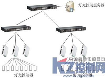

广东某广场采用korenix科洛理思交换机,可保证数据的实时性。
    广东某广场上有高达12,000盏LED灯,要由一台灯光控制器对所有灯光进行控制。灯光控制器要同时接收到命令使灯光的切换同步,所以对于通讯系统要求为:实时性高、带宽大;同时由于产品需要放置在户外,对于IP防护等级和温度适应性均提出了较高的要求。整个灯光控制系统网络采用星型架构,服务器到灯光控制器之间最多经历2台交换机,可保证数据的实时性。采用JetNet 5428G工业环网交换机用于汇聚点处理来自接入层设备的所有通信量,并提供到核心层的上行链路;采用Korenix的即插即用的非网管型工业以太网交换机JetNet 2005,从终端用户连接到网络。此外,korenix科洛理思所有交换机都具有工业等级的设计,IP31等级的外壳,-20°C~70°C宽温,支持冗余电源输入,导轨安装方式等。
