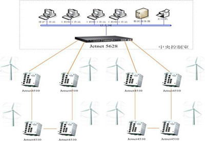

内蒙商都风电SCADA监控系统 成功方案
商都风场中央监控系统采用多光口的模块化工业交换机JetNet 5628G,与风机通讯工业交换机JetNet 4510组建成不同规模的相切环型网络。
    商都风场位于内蒙古自治区乌兰察布市商都县,属中温带大陆性季风气候,地域辽阔,干燥少雨,风能资源丰富。
内蒙商都风场共33台兆瓦级风力发电机组,中央监控系统采用多光口的模块化工业交换机JetNet 5628G,与风机通讯工业交换机JetNet 4510组建成不同规模的相切环型网络。采用此种网络架构,既保证了中央控制室对现场风机SCADA监控系统的稳定性及可靠性,又实现现场风机管理的易于维护性。
