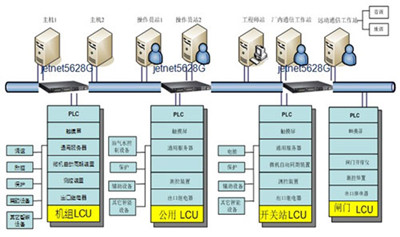

科洛理思水电厂计算机监控系统 成功方案
IEC61850-3 24+4G 模块化网管型工业以太网交换机
    专案描述
    系统需求:
    1:交换机采用冗余配置,环网自愈时间最大不超过300ms。
    2:交换机应采用模块化设计,可灵活配置。
    3:支持 STP、RSTP 等标准生成树协议。
    4:交换机应能支持 SNMPV1/V2/V3 完成网络管理任务
    5:支持 IEEE1588 高精度时钟协议和SNTP 简单网络时间协议,满足系统精确对时和时钟同步的需求。
    6:交换机应达到 IP30 级以上固体物质入侵等级。

    架构图
