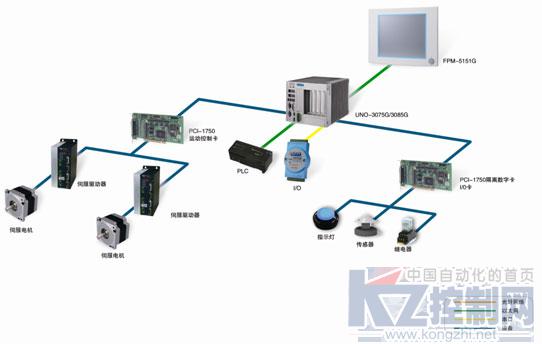

   系统需求
  玻捻机控制单元部分需要一个稳定性平台用于数据统计。产品需满足低功耗、适应高温工作环境、高稳定性等要求,同时支持至少三个PCI扩展,并且平台中需采用高性能IO卡和Motion卡,用于采集位移传感器的信号及发出信号控制伺服驱动器。
  系统描述

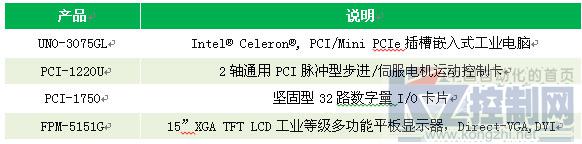

1. UNO-3075GL 作为数据存储、运行软件的管理器
2. PCI-1220U 作为脉冲输出信号源头,配合伺服驱动器完成运动部分
3. PCI-1750 处理下位仪表和PLC的外围IO信号
4. FPM-5151G 作为工程师的操作界面 置于控制柜的最前端

                                              研华玻纤捻线机解决方案
  结论
  采用研华嵌入式无风扇工业电脑,整合研华motion卡优势,整套系统既具有工业PC的强大运算能力,又具有极高的可靠性。PC-based的开放式架构、强大的运算能力及网络优化能力,为轻松实现点位控制以及图形控制集合的各种产线自动化应用提供了强有力的基础。人性化的注册设计,既可满足用户的适应期限,又可更好地保护产权。
