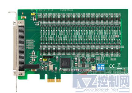

                       研华高密度PCI Express数据采集卡PCIE-1752
   采用拥有 64 个高密度隔离式数字量输入/输出通道的数据采集卡,用户可拥有相同数量的 I/O 通道,并可减少使用空间,节省更多成本,且其数字输出电流最高可达每通道 500mA,用户可利用这些卡片驱动较以往更高的负载。此系列采集卡具体如下特性:70 伏特过电压保护、2000 伏特ESD、2500 伏特绝缘保护,并可于系统重开机时保留其输出设定与数值。
