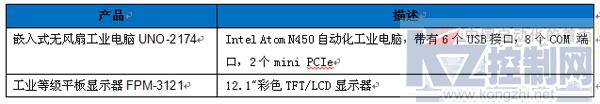

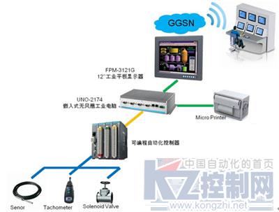

  通过研华嵌入式无风扇工业电脑UNO-2174与工业等级平板显示器FPM-3121的组合,完全符合政府规定,很好的满足客户需求。UNO-2174拥有多种通讯接口及无风扇设计,支持宽工作温度,符合IP40防护等级。UNO-2174与PLC、传感器、微型打印机相连,可监控运行状态、化学药品剂量控制、压力、温度、流量、电磁阀、转速表等各种现场条件,并可打印当天记录日志。UNO-2174是一款低能耗数据处理器,极少的耗电量便可完成大量数据处理。
UNO-2174具有两个插卡槽,分别适用于mini PCI-E卡和SIM卡,可整合GPS和GPRS于一块板上,通过无线网络传递实时信息和定位至控制中心。此外,UNO-2174符合国标IEC60068-2-27F标准及IEC60068-2-64标准,具有极佳的抗冲击及抗振动功能。在此案例中,研华研发工程师为常规启动过程重写了BIOS,以满足特殊项目需求。
   FPM-3121作为工业级强固型平板显示器在严苛工业环境中仍能保持高工作性能(-20~60˚C宽工作温度)。FPM-3121拥有12.1"彩色TFT/LCD显示器,满足狭小空间应用需求,其分离功能可以将屏幕和计算机作为单体式以改善客户的维护工作。

                         研华工业炸药现场混装车车载终端解决方案系统架构图
