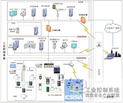

    典型的工业控制系统网络架构如图1所示[1]。主要包括企业管理网络、过程控制网络和现场控制网络三部分。其中企业管理网络具备了传统IT网络的属性,主要负责与互联网和控制网络的信息交互管理;过程控制网络是企业网和现场控制网络的桥梁与纽带,主要设有实时服务器、海量历史数据服务器、工程师站和操作站等;现场控制网络位于工业控制系统的最底层,包括直接从事指令控制工作的PLC、远程终端设备、数据采集设备和执行控制器等控制部件。执行器数据采集设备与控制设备的连接可以采用目前主流的工业无线通信协议,也可以采用典型的工业有线通信协议。
图1 典型工业控制系统网络架构图
(注释:隔离区(DMZ)用于隔离企业网和控制网之间的直接通信,确保两网之间的通信安全。)

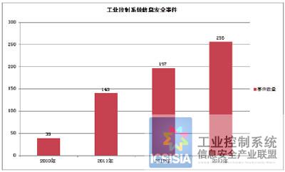

    信息化、自动化的推进,在为社会带来巨大进步的同时,也使得工业控制系统所面临的安全威胁与日俱增。图2反映了ICS-CER(US-CERT下属的专门负责工业控制系统的应急响应小组)于2010年到2013年统计调查的工业控制系统安全事件发生的基本情况。数据显示,在四年的时间内,工控安全事件达到了632件,安全事件的四年增长率高达24%,而且其中能源行业占59%,关键制造行业占20%,这些数据表明,现有工业控制系统的信息安全问题不容乐观[2,3]。
图2 ICS-CERT统计工业控制系统安全事件

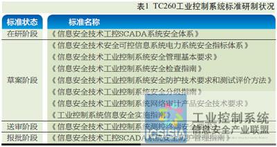

    全国信息安全标准技术委员会是在信息安全的专业领域内从事信息安全标准化工作的技术工作组。其工作任务是向国家标准化管理委员会提出本专业标准化工作的方针、政策和技术措施的建议。目前,TC260主要研制的有关ICS的标准如表1所示,在表1中我们重点从标准的研制状态进行分析描述。
