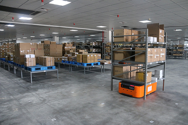

智能仓储机器人:稳定高效,力扛千斤;精准定位,智能灵活;自主充电,耐用持久
“阡陌”智能仓储机器人凝结了海康威视多年来在图像处理、硬件设计及嵌入式软件领域的技术积累,完全自主开发完成该机器人采用两轮差速底盘,最大运行速 度为1.0米每秒,最大负重能力达到500公斤;以视觉传感器为主,融合多种高精度传感器,具备自主定位导航、自动避障、自主充电等功能,定位精度达到毫 米级;采用锂电池为主动力,结合智能能源管理系统,可实现7×24小时连续运行。

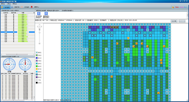

       机器人调度系统(RCS,Robots Control System):最优分配,调度有序;智能运维,实时反馈
机器人调度系统是“阡陌”系统的灵魂,负责全部机器人的任务分配、调度及运行维护。RCS采用多种调度算法,实现了任务的最优分配、多机器人路径规划以及 机器人交通管理,让机器人集群能协调在一起工作,互相合作又互不影响,发挥出最大的效能。RCS还负责监控机器人的运行状态,根据每个机器人的历史情况和 当前状态,来决定是否需要进行具体项目的保养维护,并结合充电站的运行状态和当前的任务执行情况,合理的安排有需要的机器人进行自主充电,补充能源;并记 录分析和汇总全部机器人的告警信息,及时通知运维人员,给出相应的检查和处理的建议,保障整个系统运行的可靠性。
