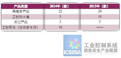

近年来公安部计算机信息系统安全产品质量监督检验中心(以下简称“检测中心”)对工控信息安全专用产品的检测情况如表1所示。在2013年之前,工控信息安全专用产品还相当少,从2014年开始有较大发展,并处于快速发展期。
表1 工控信息安全专用产品检测数量情况
    从表1中看出,目前工控信息安全产品较多的有两类:
第一类为隔离类产品,主要部署在工控系统中控制网与管理网之间。包括协议隔离产品,采用双机架构,两机之间不使用传统的TCP/IP进行通信,而是对协议进行剥离,仅将原始数据以私有协议(非TCP/IP)格式进行传输。其次还有网闸,除了做协议剥离,两机中间还有一个摆渡模块,使得内外网之间在同一时间是不联通的,比较典型的是OPC网闸,主要还是传输监测数据,传输控制命令的网闸还相当少。另外还有单向导入设备,主要采用单向光纤、VGA视频信号等方式从物理上保证传输的单向性,其缺点是不能保证传输数据的完整性,但对于将控制网中的监测数据传输到企业办公网还是可行的。总体来说,由于隔离类产品采用双机架构,中间私有协议通信,即使外端机被攻击者控制,也无法侵入内端机,其安全性要高于防火墙设备。
