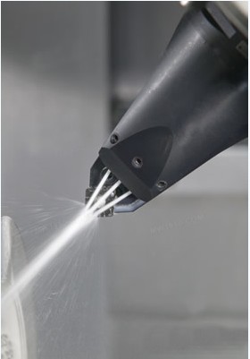

用于车削的高压冷却技术
CoroTurn HP能够产生平行且精确的冷却液喷射,在刀片和切屑之间产生液压楔,影响切屑形成和流向并降低切削区域的温度。靠近切削刃安装的喷嘴准确地喷射出高速冷却液射流,迫使切屑离开刀片表面并使切屑冷却和断裂,使切屑以利于排屑。标准的喷嘴尺寸为1 mm,也有0.6 mm到 1.2 mm尺寸,可供特定的优化应用。
CoroTurn HP 能够产生平行的精确冷却液喷射
