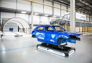

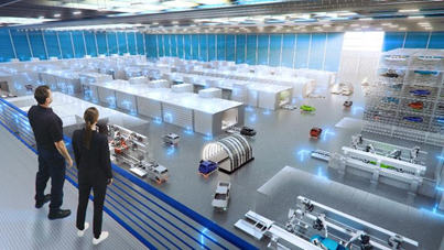

“未来涂装车间”的总体构想是将涂装工艺中涉及的 120 个工作步骤分成模块和更小的区段。与固定节拍不同,每个模块化工作站可根据单个车身的需求精确调整工艺时间。这是通过在模块化工作站中并行运行工艺,以及与中央高架存储系统和自动导引车系统 EcoProFleet 的交互来实现的。AGV 车队由 DXQcontrol 软件来控制。它会智能化地引导 AGV 与车身一起进入后续工艺,并以这种方式来确保所有模块化工作站都得到高效利用。它能在预期的未来工艺中对车身排序,以极为精准的方式进出正确的工作站,最后按照制造商计划的顺序传送到总装车间。该概念还可以轻松地扩展处理量或平稳地集成新车型。革命性的模块化工作站概念可以应用于整个面漆和工作站区域,也可以仅应用于选定的工艺步骤。
更少的资源,更高的效率
在具体实施方面,模块化工作站概念意味着三道涂装工艺(即内喷和两次外喷)均可在一个喷房内完成。因此,这一正在申请专利的概念(即 EcoProBooth)有助于节省处理时间,因为三个输送流程中已有两个被取消。如果一个模块化工作站只涂一种颜色,比如当前最畅销的白色,那么换色过程中甚至可减少油漆损失高达 10%。将涂装工艺拆分成多个模块化工作站就能根据不同的车辆来定制喷漆时间,进而缩短整个工艺。这些特点还让 CO2(二氧化碳)和 VOC(挥发性有机物)排放得以减少。

图 1:未来的涂装车间是一种模块化概念,能够根据所有生产场景轻松调整产能。
图 2:AGV EcoProFleet 在未来涂装车间用作灵活的输送系统。
