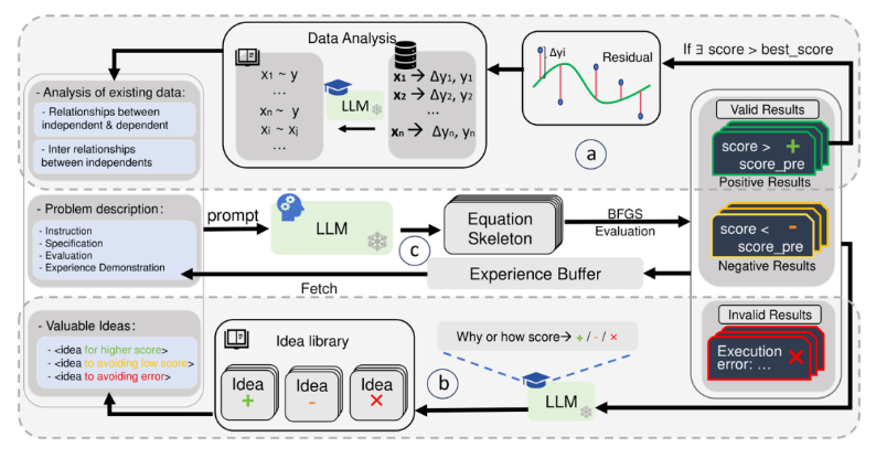

DrSR的核心创新是“双路径推理”(Dual Reasoning)机制,即通过数据驱动的结构分析和经验驱动的策略总结,为大模型提供结构化引导与反馈,模拟科学家的研究过程,高效且稳健地进行科学建模与方程发现。
DrSR在每一轮尝试中都“看数据、学经验、再出手”,具体流程如图1所示:
图1. DrSR的双路径推理机制
数据驱动洞察模块(Data-aware Insight):负责分析数据中的变量关系,包括耦合程度、单调性、非线性趋势等结构特征。同时,DrSR 还会根据上一轮候选方程的残差,进一步定位“没拟合好”的数据段,为后续方程生成提供更高质量的提示。
经验驱动总结模块(Inductive Idea Learning):将生成的方程按效果分为“更好”、“变差”和“无效”,反思成功与失败原因,总结经验并存入经验库(Idea Library),为后续生成方程提供策略指导,避免重复错误,提升生成效率。
方程生成与优化模块(Equation Generation):综合数据分析和经验库指导,生成方程骨架(skeleton),再调用优化器(如BFGS)拟合参数,持续迭代、评估,形成从数据分析、方程生成到经验总结的闭环反馈机制。
总的来说,DrSR实现了一种闭环式智能探索,使模型从“盲目试探”走向“有的放矢”,系统化、高效地推动模型构建与科学规律的自动发现。

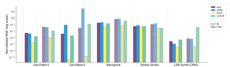

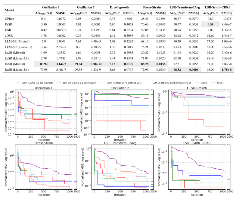

研究团队在六大符号回归基准任务上系统评估了DrSR的性能,结果显示:DrSR在精度、建模效率和泛化能力上全面领先主流方法,并展现出卓越的跨领域适应性。
表1. DrSR和基线方法在权威符号回归基准上的性能对比
图2. 训练收敛性比较
图3. 跨科学领域的泛化对比
