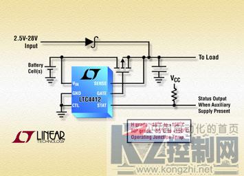

    加利福尼亚州米尔皮塔斯 (MILPITAS, CA) – 2015 年 3 月 17 日 – 凌力尔特公司 (Linear Technology Corporation) 推出最新高可靠性和军用温度级版本 LTC4412,该器件是一款坚固的“理想二极管”电源通路 (PowerPath™) 控制器。LTC4412 可实现多个输入 DC 电源的低损耗 “合路” 操作。其 20mV 的正向电压至少比肖特基二极管低 10 倍。因此,由于在那些需要于不同电源之间实现自动切换或负载均分的系统中大幅降低了功率损耗并减少了自发热,该器件使效率提升了一个数量级。LTC4412 在大范围使用条件下保证满足性能规格要求,例如,在 2.5V 至 28V 工作电压范围内,工作结温范围达到 –55 °C 至 150 °C 。
    LTC4412 采用紧凑的 SOT 封装,还提供电池反向和 MOSFET 保护电路。该器件提供数字控制输入和开漏状态输出引脚以简化与微控制器的接口。应用包括通常用多个输入源供电的系统,例如大电流电源通路开关、不中断电源、备份电池系统、逻辑控制电源开关、以及汽车和工业系统。
    可以使用多个 LTC4412 器件实现多个电池之间的切换,或者用单个充电器给多个电池充电。LTC4412 状态引脚 (STAT) 可用来控制第二个 P 沟道 MOSFET 电源开关,以便从二极管 “合路” 电路中去掉两个肖特基二极管。该器件的 11µA 超低静态电流不受负载电流影响。

    •电源 “合路” 二极管的非常低损耗型替代方案
    •极少的外部元件
    •DC 电源之间自动切换
    •简化了采用多个电池时的负载均分
    •低静态电流:11µA
    •3V 至 28V AC/DC 适配器电压范围
    •2.5V 至 28V 电池电压范围
    •电池反向保护
    •可驱动几乎任何大小的 MOSFET 以满足宽电流范围要求
    •MOSFET 栅极保护箝位
    •手工控制输入
    •扁平 (1mm) ThinSOT™ 封装
