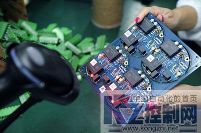

最后,市场和用户对产品质量要求的提高,也让制造商越来越注重对产品整个生产周期内各个环节的信息追溯,传感器和仪表行业也不例外。张伟伟谈到,公司在改造之前虽然也有追溯管理,但由于没有透明化流程的支持,只能做到单向的追溯而非闭环的追溯。举例而言,一个订单产品所用的物料,只能根据领料单上的信息定位到批次一级的范围,却无法进一步定位到单个的元器件,这就为质量管理工作带来了一定的局限性。
而在改造后,依托执行与追溯管理模块,则可以实现闭环的精确追溯。当待加工的产品到达工位之后,工人会逐个扫描产品上和相应物料上的编码,实现了单个产品在物料、产品、员工、工位等信息上的精确绑定,并由系统记录在案。一旦未来获知某一批次产品或某个单件产品出现问题,可以快速得知对应的原材料、人员信息,从而迅速分析出问题的原因。反之,如果某一批原材料出现问题,利用这个系统也可以反过来迅速定位受到影响的产品批次和客户范围,为控制不必要的损失提供了可行之道。
