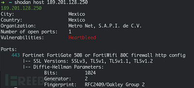

3.2.1 Shodan
Shodan是一个搜索引擎,但它与Google这种搜索网址的搜索引擎不同,Shodan用来搜索网络空间中的在线设备,用户可以通过Shodan搜索指定的设备,或者搜索特定类型的设备,其中Shodan上最受欢迎的搜索内容是:webcam,linksys,cisco,netgear,SCADA等等。那么Shodan是如何工作的呢?Shodan通过扫描全网设备并抓取解析各个设备返回的banner信息,通过了解这些信息Shodan就能得知网络中最受欢迎的Web服务器,或是网络中存在可匿名登录的FTP服务器数量。Shodan常被用于查看指定主机的相关信息,如地理位置信息、开放端口、是否存在某些漏洞等信息。
图1 Shodan查看指定IP的SCADA设备情报及漏洞扫描结果

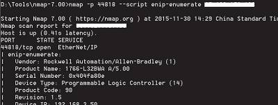

3.2.2 Nmap
Nmap是一个网络连接端扫描软件,用来扫描网上电脑开放的网络连接端。确定哪些服务运行在连接端,并且推断哪个操作系统计算机运行(亦称为 fingerprinting)。它是网络管理员必用的软件之一,用以评估网络系统。正如大多数被用于网络安全的工具,Nmap也是不少黑客及骇客爱用的工具。系统管理员可以利用Nmap来探测工作环境中未经批准使用的服务器,但是黑客会利用Nmap来搜集目标电脑的网络设定,从而计划攻击的方法。
Nmap以隐秘的手法,避开闯入检测系统的监视,并尽可能不影响目标系统的日常操作。Nmap工具在电影黑客帝国(The Matrix)中也被用到(引自电影人物:崔妮蒂利用Nmap工具配合SSH1的32位元循环冗余校验漏洞入侵发电站的能源管理系统)。Nmap具有众多的脚本,其中就包含了针对各个公司SCADA设备的漏洞扫描脚本,这些脚本集成了该公司大多数SCADA设备的漏洞扫描,但不同公司SCADA设备的脚本通常是不能通用的。
图2 Nmap扫描罗克韦尔自动化Allen-Bradley PLC

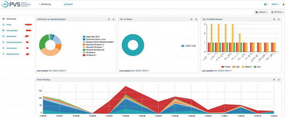

3.2.4 Passive Vulnerability Scanner
Passive Vulnerability Scanner(PVS)是一项网络发现和漏洞分析的专利技术,它以一种非入侵性的方式,提供持续的实时网络分析和监控。在数据包层PVS漏洞监控工具监控IPv4和IPv6网络流量,来确定拓扑结构、服务和漏洞。可以完整查看用户的安全状态,同时集中日志分析和漏洞管理。
顾名思义,这款软件是一款被动扫描软件,在ICS中,可以用其来进行网络分析和监控,以检测是否有异常流量通过。
图4 PVS被动扫描的数据监控页面

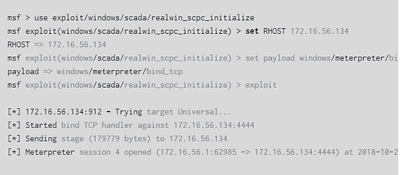

3.2.5 MSF
MSF是一个渗透测试框架,它的功能十分强大,无论是漏洞扫描还是漏洞利用、远程控制等它都可以实现。MSF通过加载众多的模块进行扫描及利用,利用一个模块对SCADA系统的攻击流程为:(1)加载模块;(2)设置目标IP;(3)对目标进行漏洞扫描,判断其存在模块内的哪些漏洞;(4)如果该设备存在漏洞,就可以对其进行攻击。
图5 MSF使用模块对SCADA系统进行扫描及利用

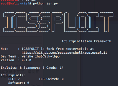

如果SCADA系统被威胁参与者进行恶意的漏洞扫描,威胁参与者可能会对扫描出的漏洞加以利用,从而对SCADA系统造成破坏。为了观察和评估对SCADA系统进行恶意的漏洞扫描所造成的后果,笔者利用现有的ICS模拟设备进行本次SCADA系统漏洞扫描及利用实验,本次实验基于搭载了西门子S7 PLC的智能制造工控模拟系统。
首先使用Nmap对整个SCADA系统进行扫描,以发现存活主机,该SCADA系统由一个PLC、一个HMI和一个RTU组成。本次测试以该SCADA系统中的PLC为攻击目标,利用ISF对目标PLC进行攻击,本次使用攻击模块为s7_300_400_PLC_control,此脚本可以使PLC停止工作。在命令框内输入命令以运行ISF。
图6 ISF运行界面
